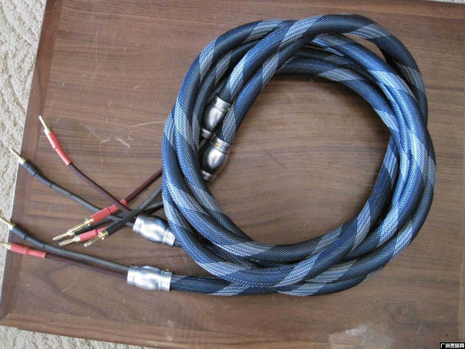

面对AV功放背后密密麻麻的接口,想必很多新人在使用的时候都会遇到这样或那样的问题,今天我们就向大家介绍一下较为常见的AV视频及音频端口,希望对大家组建和维护家庭影院有所帮助。
音频:
同轴线
数字同轴(Digital Coaxial),标准为SPDIF(Sony / Philips Digital InterFace),是由索尼公司与飞利浦公司联合制定的,主要用来传输数字音频信号,最高传输速度可以达到10Mbps。同轴线缆有两个同心导体,导体和屏蔽层共用同一轴心。同轴线缆是由绝缘材料隔离的铜线导体,阻抗为75Ω,在里层绝缘材料的外部是另一层环形导体及其绝缘体,整个电缆由聚氯乙烯或特氟纶材料的护套包住。同轴电缆的优点是阻抗稳定,传输带宽高,保证了音频的质量。虽然同轴数字线缆的标准接头为BNC接头,但市面上的同轴数字线材多采用RCA接头。
光钎线
光纤音频接口TosLink,全名Toshiba Link,这是日本东芝(TOSHIBA)公司较早开发并设定的技术标准,在视听器材的背板上用Optical作标识。光纤连接可以达到电气隔离的效果,同时阻止数字噪音通过地线传输,有利于提高DAC的信噪比。光纤本身信号衰减率十分低,而且传输速度快,基本上可达155Mbps。光纤连接的信号要经过发射器和接收器的两次转换,会产生严重影响音质的时基抖动误差(Jitter)。制造光纤常用的材料有塑料、石英、玻璃等。由于材料的不同会导致售价的差异,而光纤音频接口唯一的缺点就是不能过度弯曲,所以使用上要小心。
喇叭线
喇叭线连接于功率放大机和喇叭之间,是用来传送模拟音频信号使喇叭发声的线材。主要有裸线连接、香蕉插头与Y插头之分,不同的插头或者裸线都是为了方便不同用家的连接习惯,同时又因为线材用料的不同而安装上不同的连接插头。喇叭线的连接主要是要求插头能够紧密接触到器材的插口上,从而提高传输性能和稳定性。
视频:
HDMI接口:
HDMI是新一代的多媒体接口标准,该标准由索尼、日立、松下、飞利浦、东芝、Silicon image、Thomson (RCA)等7家公司在2002年4月开始发起的。为了取代传统的DVD碟机、电视及其它视频输出设备的已有接口,统一并简化用户终端接线,提供更高带宽的数据传输速度和数字化无损传送音视频信号。2006年5月22日,HDMI标准组织制定了1.3a版本,新标准将带宽和速率都提升了2倍以上,达到了340MHz的带宽和10.2Gbps速率,以满足最新的1440P/WAXGA分辨率和无压缩7.1声道的影音数据传输要求。去年最新推出的HDMI 1.3b版本的线材产品更可以支持4K2K的视频分辨率和13个声道的传输。
DisplayPort接口
又称作视频色差端子,是在S端子的基础上,把色度(C)信号里的蓝色差(b)、红色差(r)分开发送,其分辨率可达到600线以上。它通常采用YPbPr和YCbCr两种标识,前者表示逐行扫描色差输出,后者表示隔行扫描色差输出。目前仍有一部分的电视类产品使用色差输入来提高输入信号的品质,而且透过色差端子,可以输入多种等级信号,包括 480p、720p、1080i等等,都是要通过色差输入才有办法将信号传送到电视当中。我们只需知道Y、Cr、Cb的值就能够得到G(绿色)的值,所以在视频输出和颜色处理过程中就统一忽略绿色差Cg而只保留Y Cr Cb。
S-Video
俗称S端子,全称Separate Video。S-Video连接规格是由日本人开发的一种规格,S指的是“SEPARATE(分离)”,它将亮度和色度分离输出,避免了混合视信信号输出时亮度和色度的相互干扰。S端子实际上是一种五芯接口,由两路视亮度信号、两路视频色度信号和一路公共屏蔽地线共五条芯线组成。同AV接口相比,由于它不再进行Y/C混合传输,因此也就无需再进行亮色分离和解码工作,而且使用各自独立的传输通道在很大程度上避免了视频设备内信号串扰而产生的图像失真,极大地提高了图像的清晰度。
分量视频
复合视频端子
复合视频端子也叫AV端子或者Video端子,是目前最普遍的一种视频接口,它是声、画分离的视频端子,一般由三个独立的RCA插头(又叫梅花接口RCA端子)组成,其中的黄色插口连接混合视频信号,白色插口连接左声道声音信号,红色插口连接右声道声音信号。它是一种混合视频信号,没有经过RF射频信号那些调制、放大、检波、解调等过程,信号保真度相对较好。图像品质的受使用的线材影响较大,分辨率一般可达350-450线,不过由于它是模拟接口,当用于数字显示设备时,需要一个模拟转数字的过程,会损失不少信噪比。
VGA端子
VGA端子也叫D-Sub接口。VGA接口是一种D型接口,上面共有15针,分成3排,每排5个。VGA接口是显卡上应用最为广泛的接口类型,绝大多数的显卡都带有此种接口。迷你音响或者家庭影院拥有VGA接口就可以方便地和计算机的显示器连接,用计算机的显示器显示图像。VGA接口传输的仍然是模拟信号,对于以数字方式生成的显示图像信息,通过数字/模拟转换器转变为R、G、B三原色信号和行、场同步信号,信号通过电缆传输到显示设备中。对于模拟显示设备,如模拟CRT显示器,信号被直接送到相应的处理电路,驱动控制显像管生成图像。
IEEE 1394
IEEE 1394也称为火线或iLink,苹果电脑方面将它称作FireWire,它能够传输数字视频和音频及机器控制信号,而且具有双向传输能力,最高传输速度可达400Mbps,而且十分稳定。通常它主要用来连接数码摄像机、DVD录像机等设备。IEEE 1394接口有两种类型:6针的六角形接口和4针的小型四角形接口。6针的六角形接口可向所连接的设备供电,而4针的四角形接口则不能。
loveHifi 小毛
